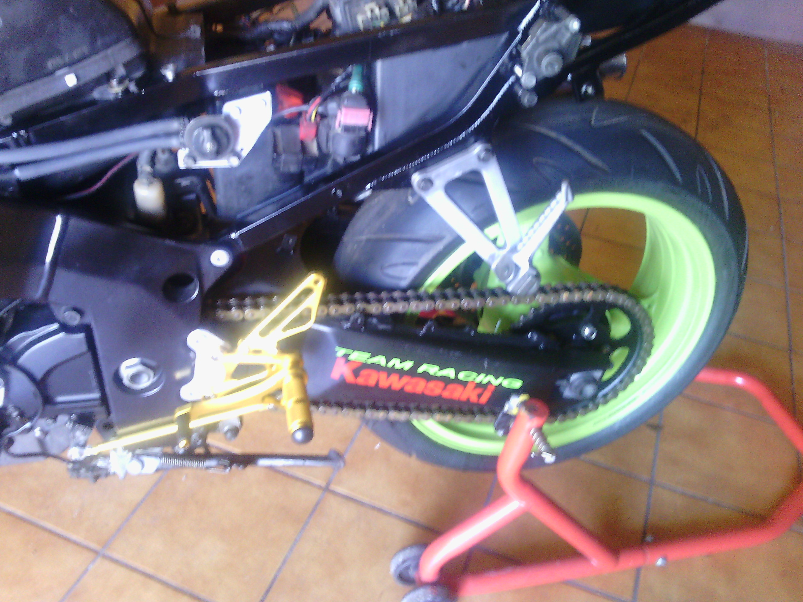

hace muchos años...demasiados ya....que mayores somos algunos, mi primera moto fue durante un par de meses para foguearme un poco tuve una Yamaha special 125 cc y a los dos meses ya quise mi primer hierro de verdad y solo quería la gsxr750 o la zxr750. por casualidades las que mire de los dos modelos al final me quede con la gsxr750 sacs del año 90 y la disfrute mucho tiempo y muchos km.
luego han ido pasando los años y mas motos pero hace un año decidi conseguir la única moto que me falto de joven de las dos que adoraba...y asi cogi esta. llevo mucho tiempo poco a poco haciéndolo yo todo y algo de dinero también y creo que para este verano....espero...este terminada.
la pintura que se ve en las fotos es una prueba que hice yo pintándola yo mismo por ahorrar dinero y al final gaste tiempo pintura y pegatinas y ahora las tapas y deposito van a taller de pintura cada mes un par....aprendi que a veces hacer lo que no sabes bien sale mas caro....jjj
bueno, espero que os guste y ya seguire poco a poco poniendo fotos si os interesa y leyendo para aprender y si necesitais saber algo...viendo el nivel no creo...aquí estoy.
un saludo desde Cantabria.

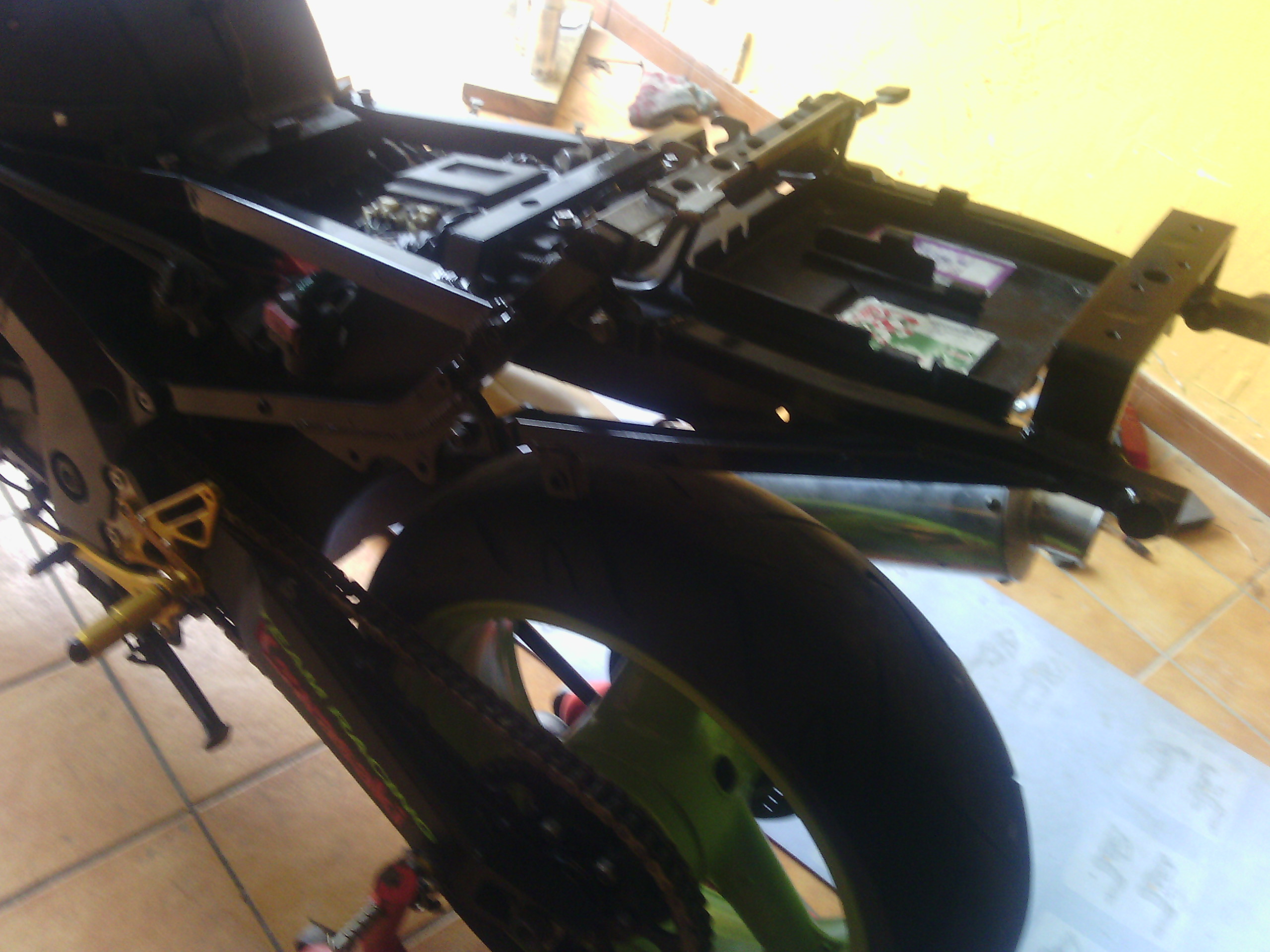

La moto venia con el subchasis trasero cortado ,la araña de faros y de relojes recortada, las estriberas cortadas también, la instalación eléctrica de ...aquella manera digamos...sin cables de acelerador,...etc...imaginaros...y muchas piezas en cajas que ni sabia cuales eran de cada lado ni nada...jjjj
Aprovechando que me sobraban algunas piezas de la sp1 ( la cual me tuve que deshacer de ella en diciembre para coger un coche a mi mujer ......aggggg ...que dolor )las use para la zxr.
-una de esas piezas eran esas estriberas retrasadas pero aquí fabrique unas pletinas para dejarlas a la altura de la de serie mas o menos,los latiguillos metálicos rojos también y una bomba de freno radial nissin, un latiguillo metalico trasero también que para que me cuadrase varie la colocación de la bomba trasera y le voy a poner un interruptor de presión para que encienda la luz al pisar.
