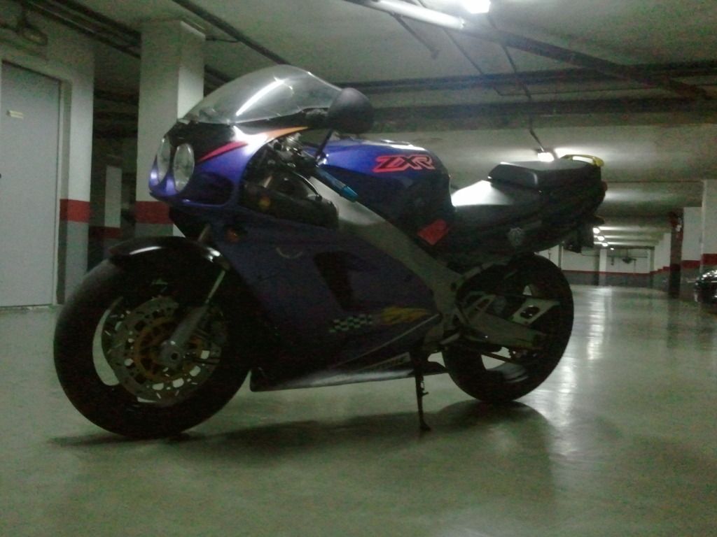

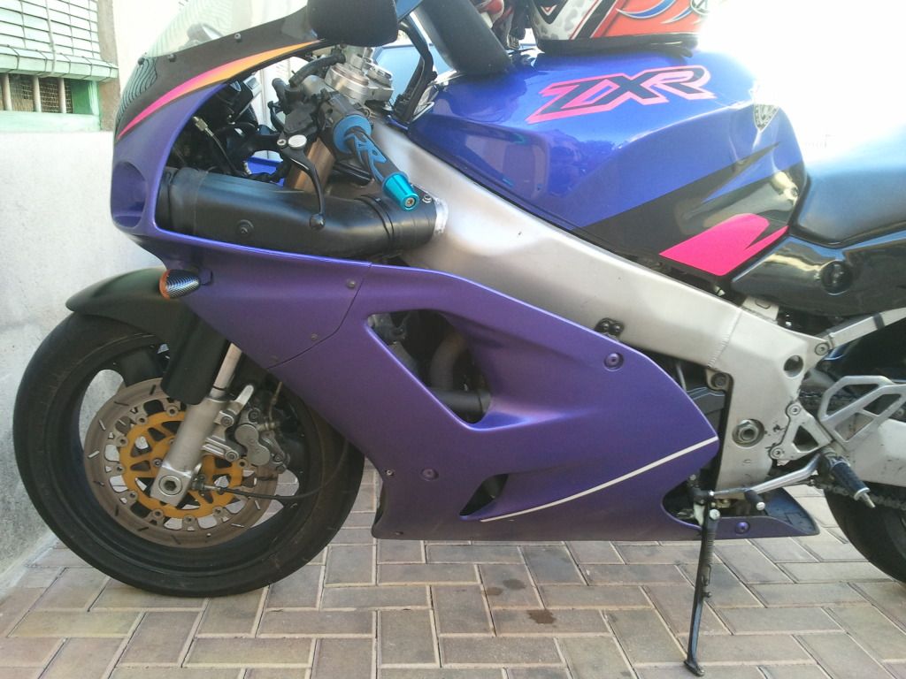

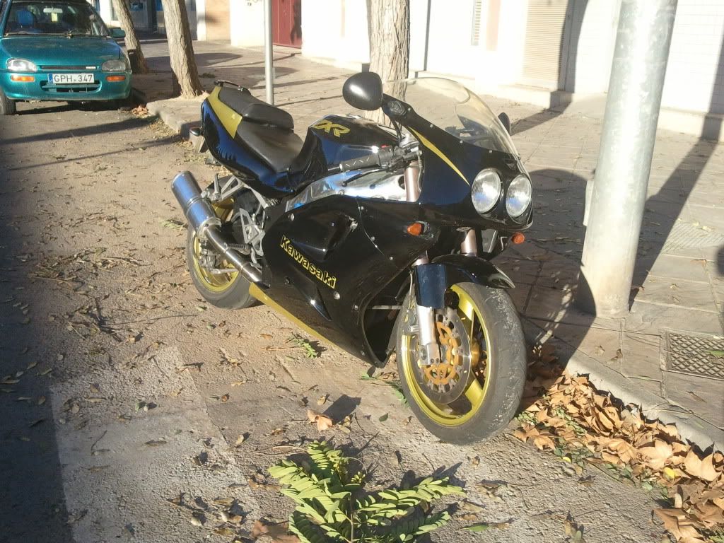

La moto mecánicamente está muy bien,horquilla rehecha,discos delanteros nuevos,embrague,arrastre,todo con menos de 2.000km.Peeero...el estado de la pintura y ciertas rajas en el carenado,unido a un desafortunado color y pegatinas hasta debajo del asiento la hacían probablemente la Kawa más fea que hubiera visto en páginas y páginas de compraventa:
Escape Harpoon cortado artesanalmente a 3/4 de la longitud original,otro punto a cambiar...
tras media hora quitando pegatinas,ajustando las manetas que estaban altísimas provocándome dolor de muñecas tras un uso poco intensivo,y ponerle las estriberas traseras que me traje en una bolsa,la pintura parece tirada a spray de los chinos..será otra de las modificaciones que haré: pintarla de negro,como dicen los Rolling.

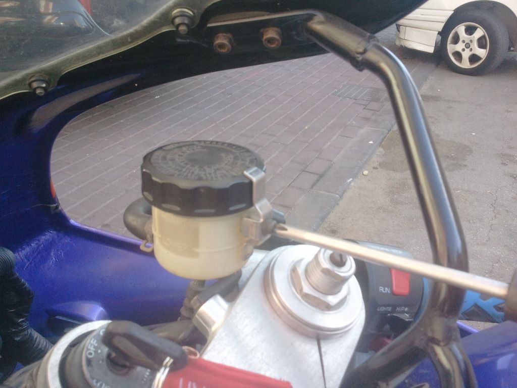

el otro problema era el freno delantero,que no frenaba bien hasta que casi me tocaba los dedos que quedaban agarrados al puño...

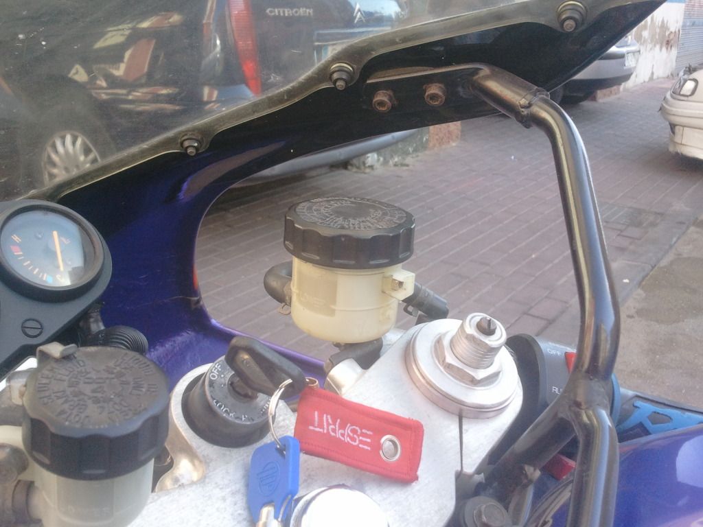

quitamos tornillo del depósito de DOT4
retiramos la pestaña de seguridad y desenroscamos el tapón
comprobando su goma interior para que no hayan fugas,está correcto.

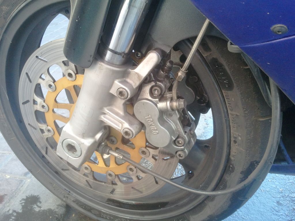

en la pinza,soltamos el tornillo de vaciado un poco(sin quitar del todo) para que salga el líquido de frenos.es el superior,que va pegado al latiguillo.
con ayuda de alguien,vamos apretando la maneta mientras soltamos y apretamos el tornillo,saliendo el aire y el líquido en mal estado.en mi caso habían purgado con anterioridad la pinza derecha,pero no la izquierda,salía el líquido casi negro.repetir con la otra pinza hasta conseguir el tacto deseado.
tras esto rellenamos el depósito de DOT4.hay que llevar cuidado que en el proceso el nivel no baje tanto como para dejar seco el depósito,puesto que nos puede entrar aire.
ahora la moto frena con mucho menos recorrido de maneta,con lo cual gano en seguridad y confianza al frenar.

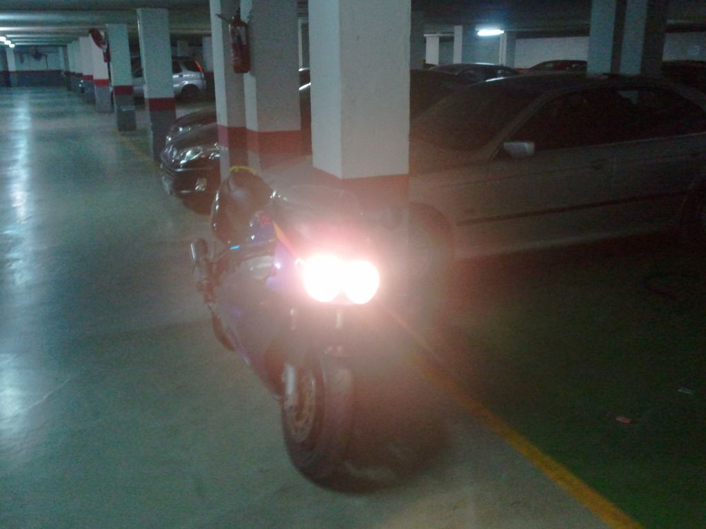

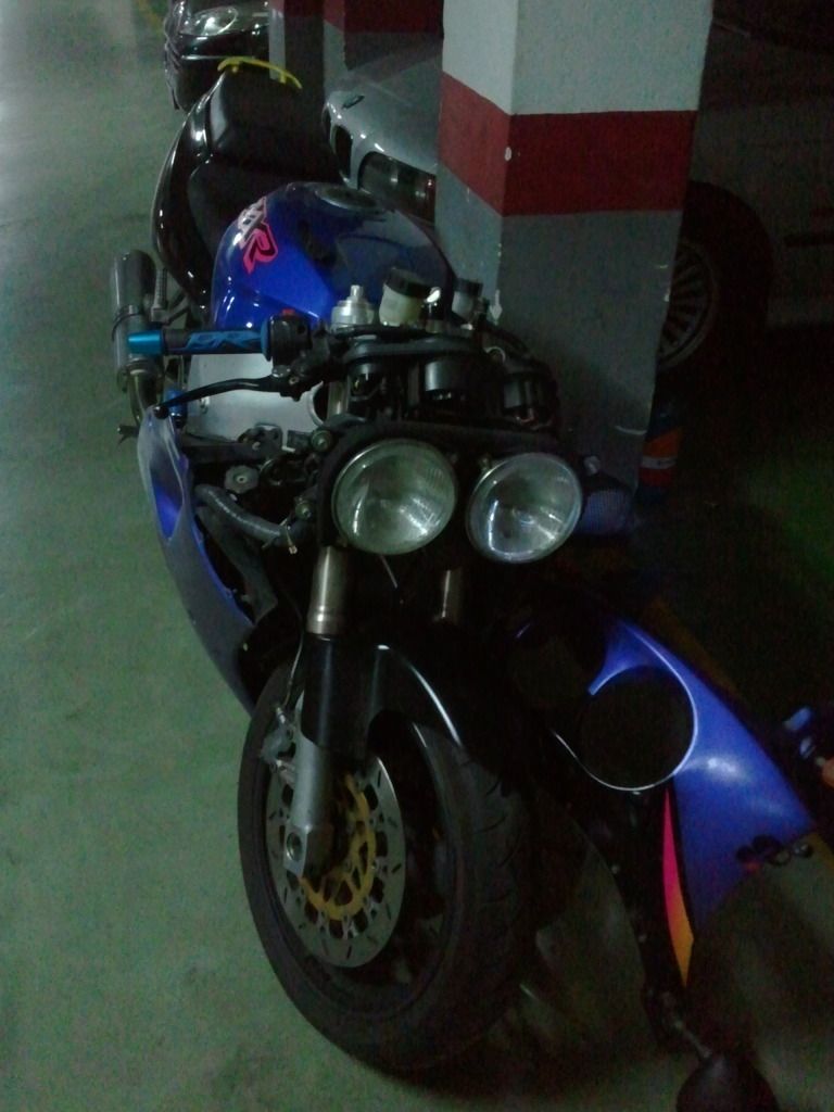

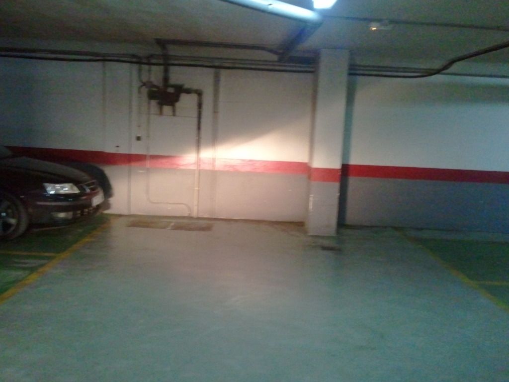

hoy aprovechando que he llegado antes de currar y que la comida estaba hecha,me he liado con los faros..
los dos alumbrando ya:
mirando a las estrellas

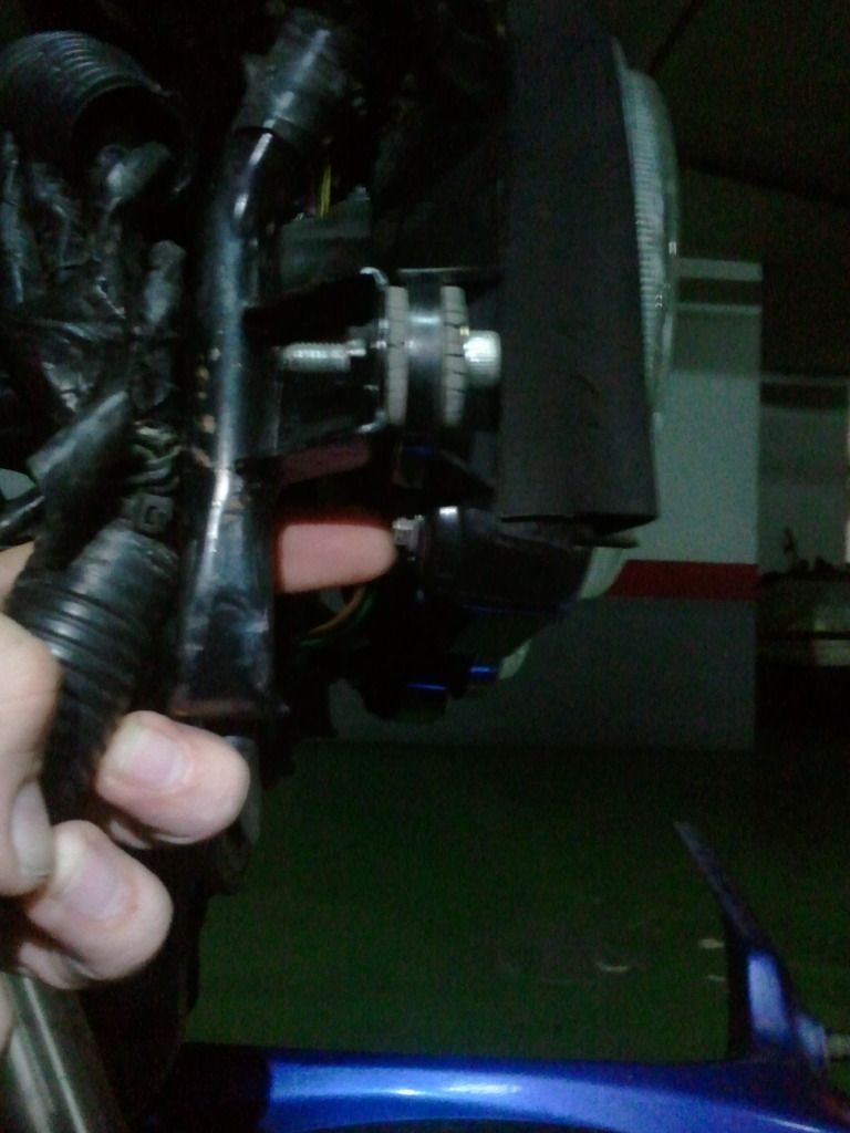

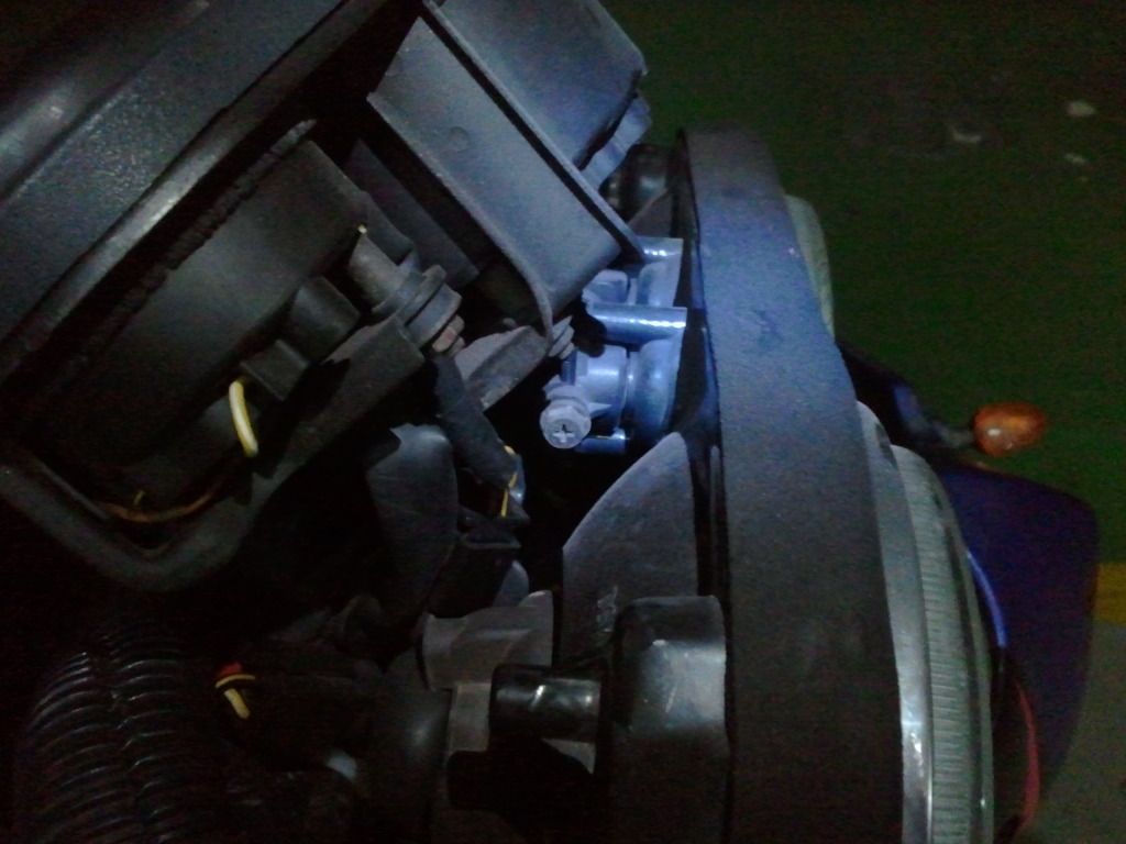

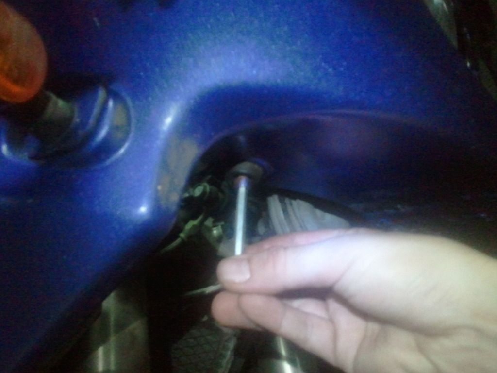

empezamos a sacar tornillos allen,6 laterales y los 2 que van debajo del frontal:
sacamos uno de los cables de intermitente y soltamos la araña del depósito,retiramos el frontal y lo apoyamos con cuidadito para no romper nada
el tornillo superior de regulación(de estrella) mueve los faros hacia afuera y adentro mediante rosca sin fin
para la altura tendremos que girar los 2 de abajo: (tuerca normal)
y el resultado es que ya está mirando a donde debe,al asfalto:

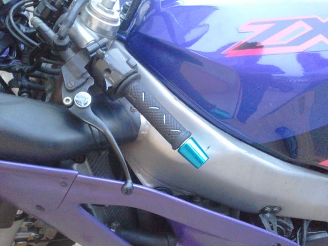

Puños horribilis fuera.los nuevos:

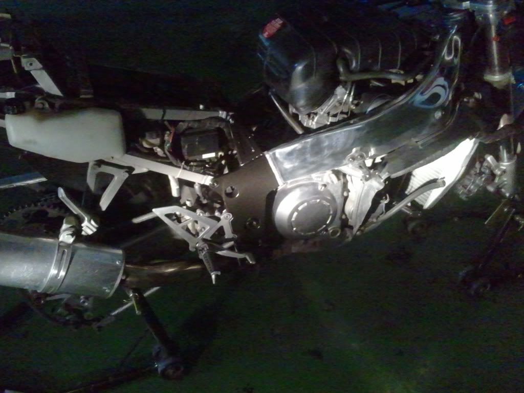

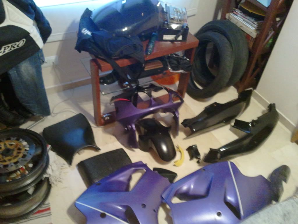

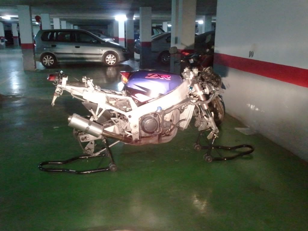

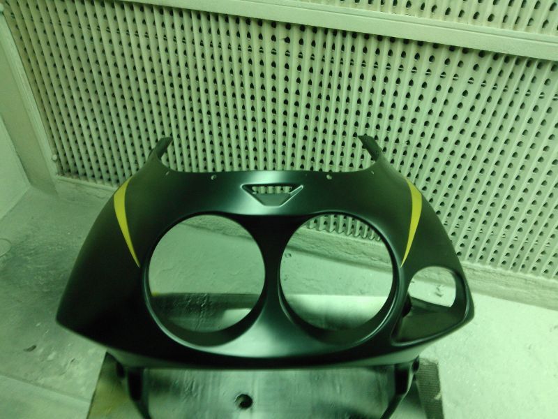

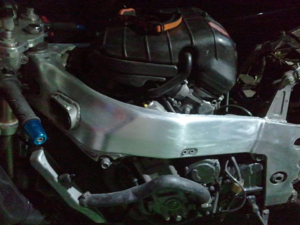

Y comenzamos el proceso de desmontaje para la pintura:

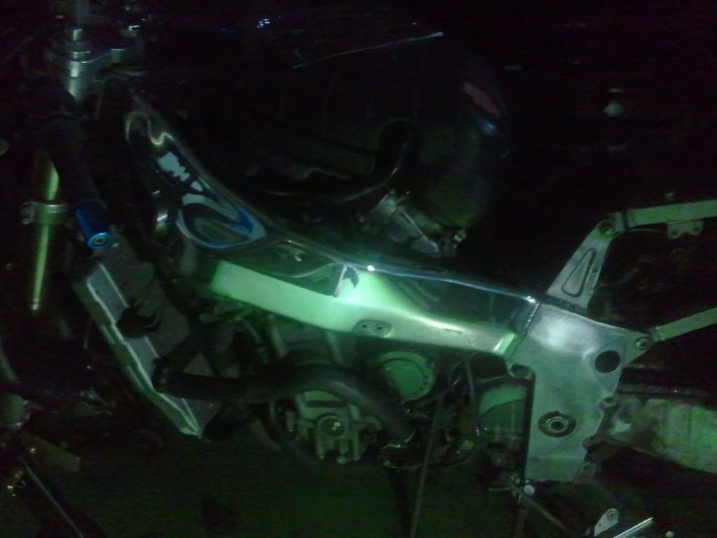

el proceso de lijado y pulido de chasis...un currazo!he seguido las instrucciones de un forero de este foro que puso un brico,y el resultado ha sido bastante satisfactorio,pese a no tener la lija fina que quería usar,acabé con la de 500 que es algo gruesa para estos menesteres.
lijado:
(no he hecho las cachas traseras del chasis porque son demasiado rugosas para lijar a mano...me tiraría una semana!)
espejito mágico!

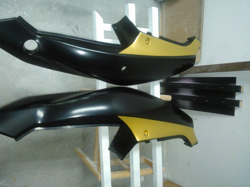

he pintado las cachas traseras de negro mate.No me han quedado muy para allá,ya que he tenido que pintar en vertical y si no eres muy fino quedan aguas :cry:

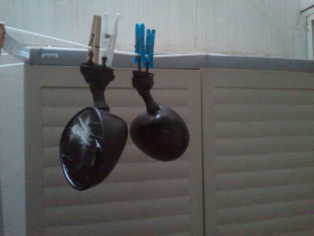

los espejos,que les he dado una manilla de pintura porque tenían rasponazos en blanco

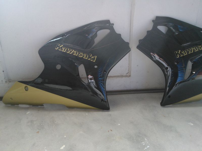

Laterales terminados:
colín

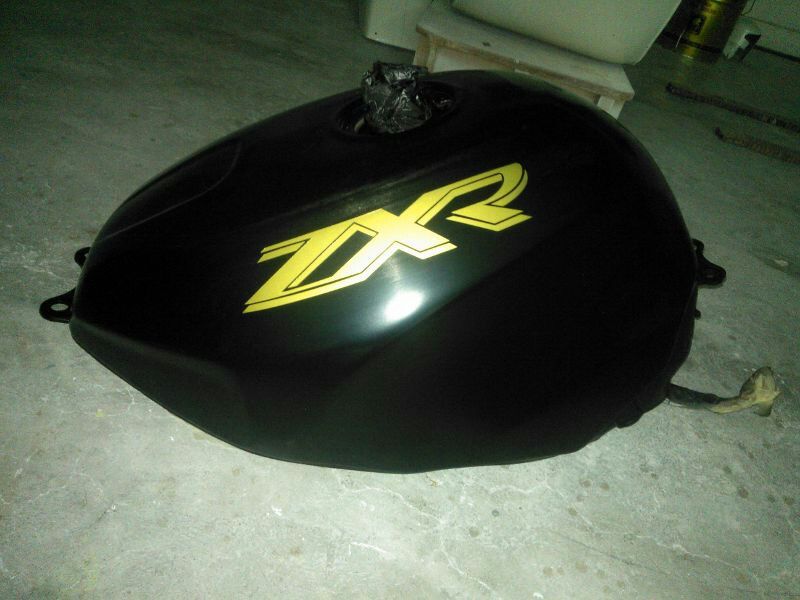

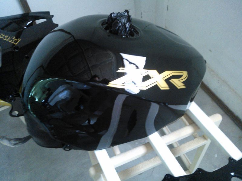

depósito:
y por hoy creo que es todo.Mañana por la tarde iré a por las piezas,que hoy el pintor estaba rematando motillas de polvo y estaba la laca algo blanda todavía.

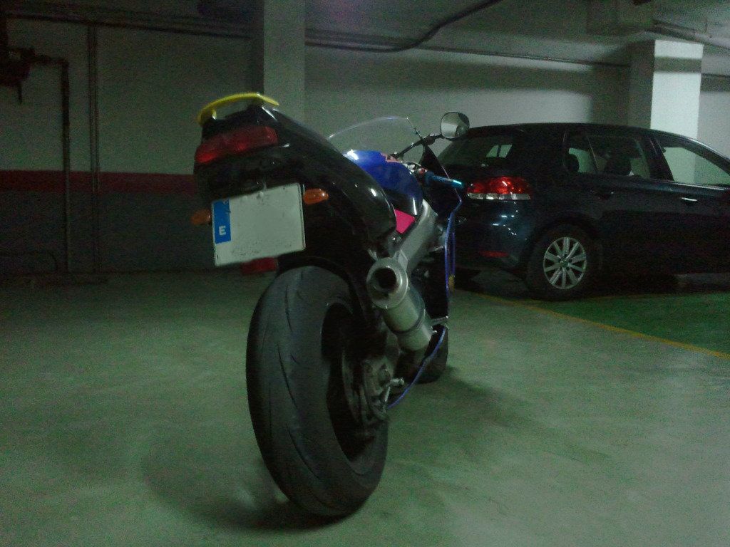

me puse a pulir detallitos; basculante y cubrecadenas negros a juego con las cachas del chasis:
Contrapesos también negros y cúpula de origen:

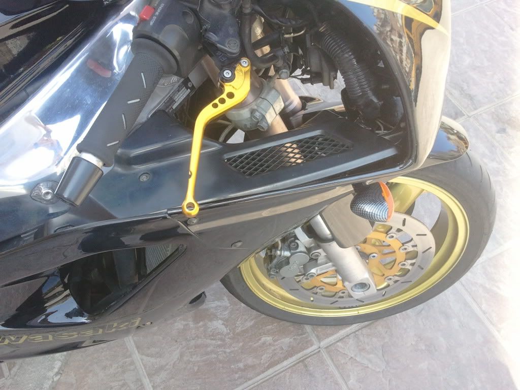

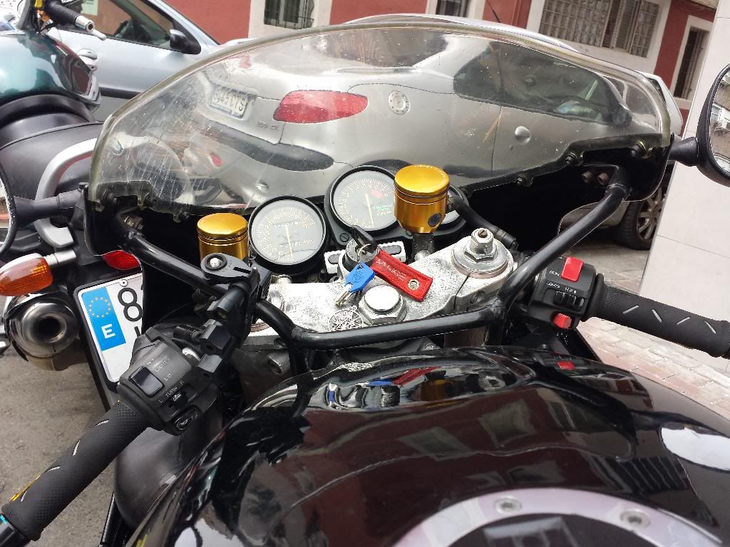

LedZepp escribió:
Encajan perfectamente,regulables y en aluminio mecanizado.Muy buena relación calidad-precio :idea:

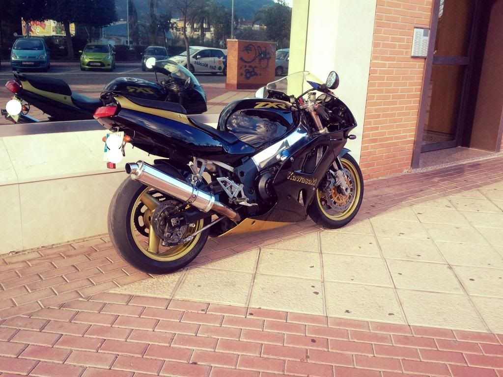

calentita de ayer!
muchas gracias!!

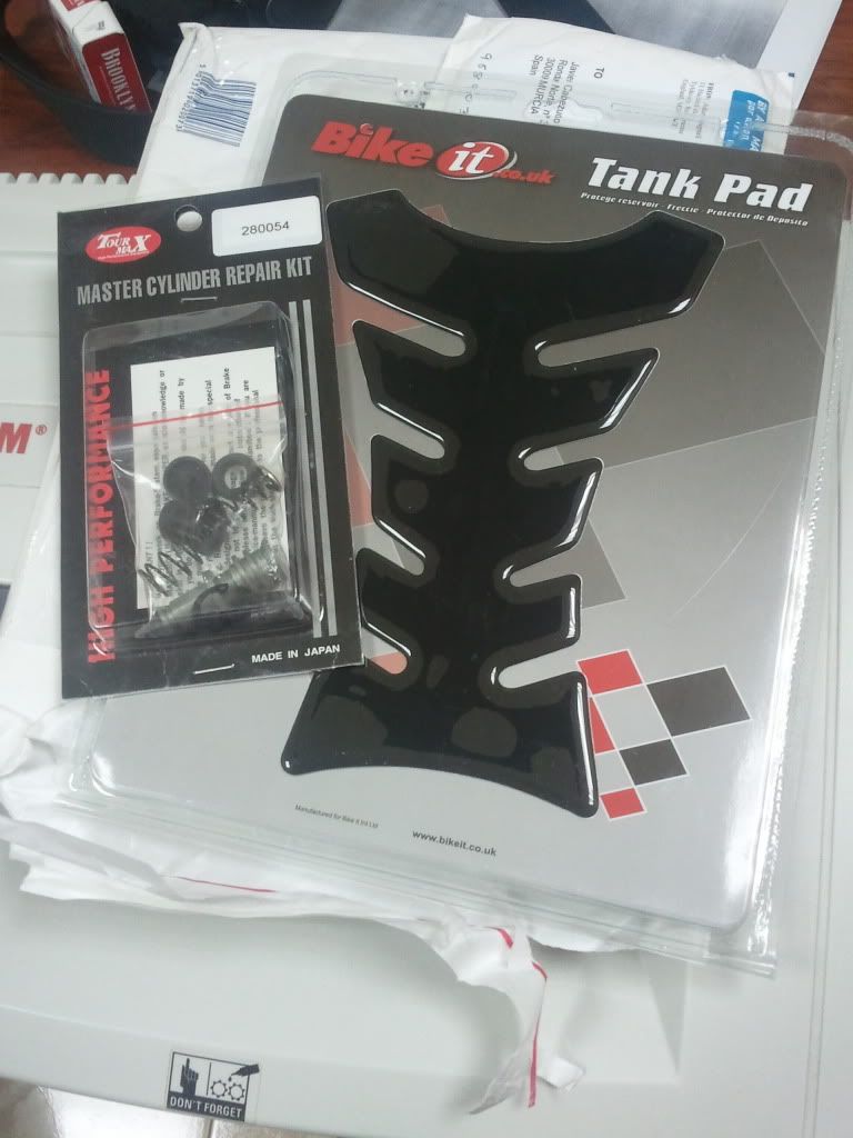

nuevos avances van llegando:

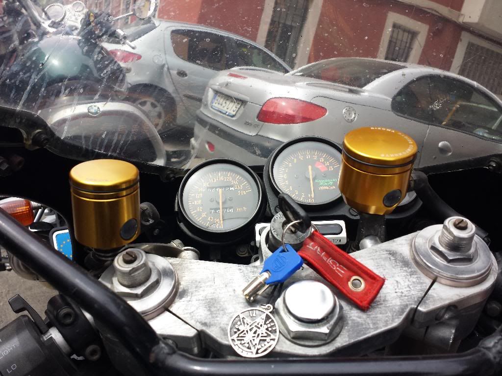

http://www.ebay.co.uk/itm/160858041896? ... 837wt_1154
Con eso y un cambio de pastillas la moto frena como debe. :vinsent:

Buena currada Led!
Si no es mucho preguntar, ¿donde conseguiste las manetas? Le quedan tremendas! ;)
Lun Dic 16, 2013 2:16 pm
Registrado: Mié Dic 04, 2013 11:12 am
Mensajes: 46
DrCoGoLLo escribió:
Buena currada Led!
en Ebay,26€ con portes y todo.. :mrgreen:
Lun Dic 16, 2013 6:14 pm
Registrado: Mar Dic 03, 2013 10:34 pm
Mensajes: 129
Ubicación: Coruña
Menuda picada!! Ahora mismo me pongo a buscar :D
Gracias fenómeno ;)
