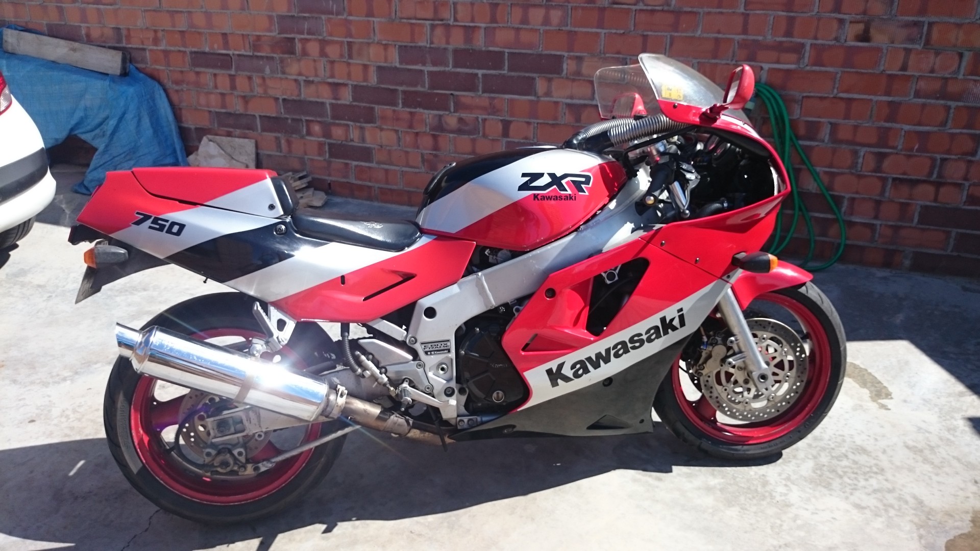

Vamos a ver si sube la foto, espero que os guste jejejej
DSC_0108-1920x1080.JPG [ 394.25 KiB | Visto 6626 veces ]

Aunque soy un recien llegado ¡Bienvenido! ¡Espectacular la moto!
