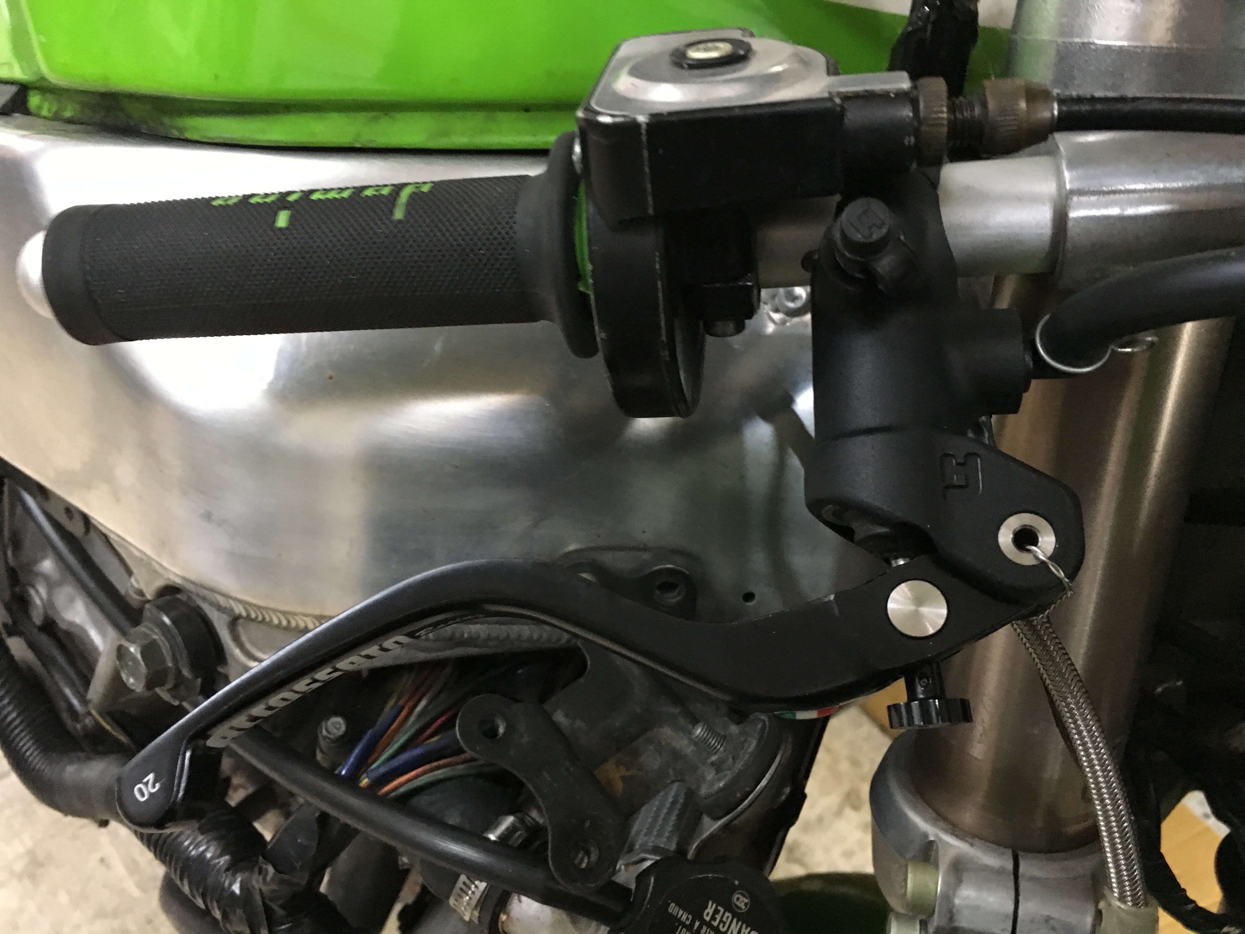

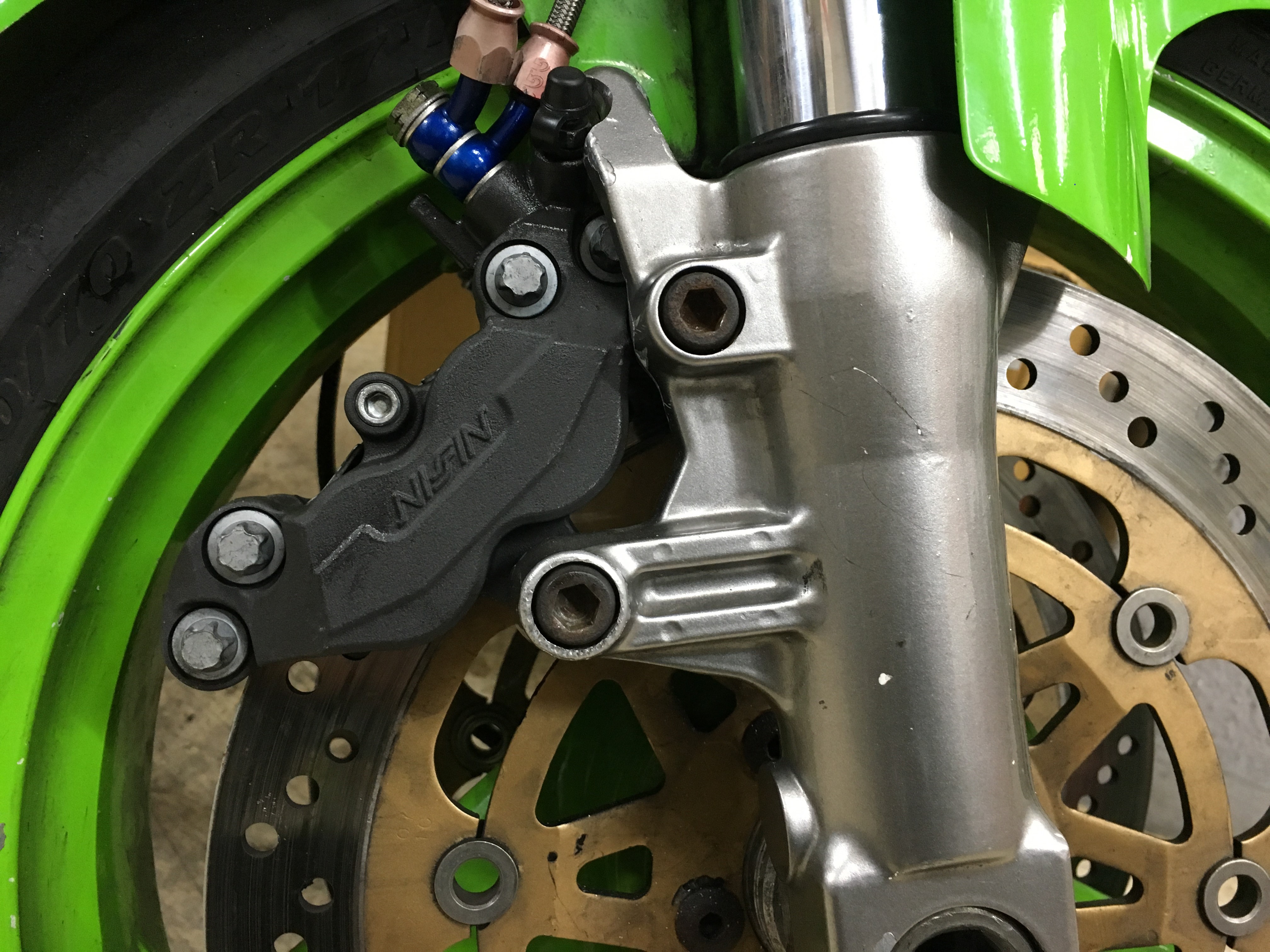

Basicamente es bomba de freno acosato 19x20
Pinzas de freno z900 o z800 full (que son 4 pistones)
Y una dremel. Ya que el purgador y un poco la pinza pegan en el soporte trasero del guardabarros. Y ahy ir presentando la pinza y ir rebajando material.
Despues de eso solo es hacer 2 pequeños casquillos para poder apretar el guardabarros por el soporte trasero que sino el tornillo pegara primero en la nueva pinza.
Tansolo son unas pocas horas de trabajo. Y la verdad el tacto y la frenada conseguida la agradezco mucho.

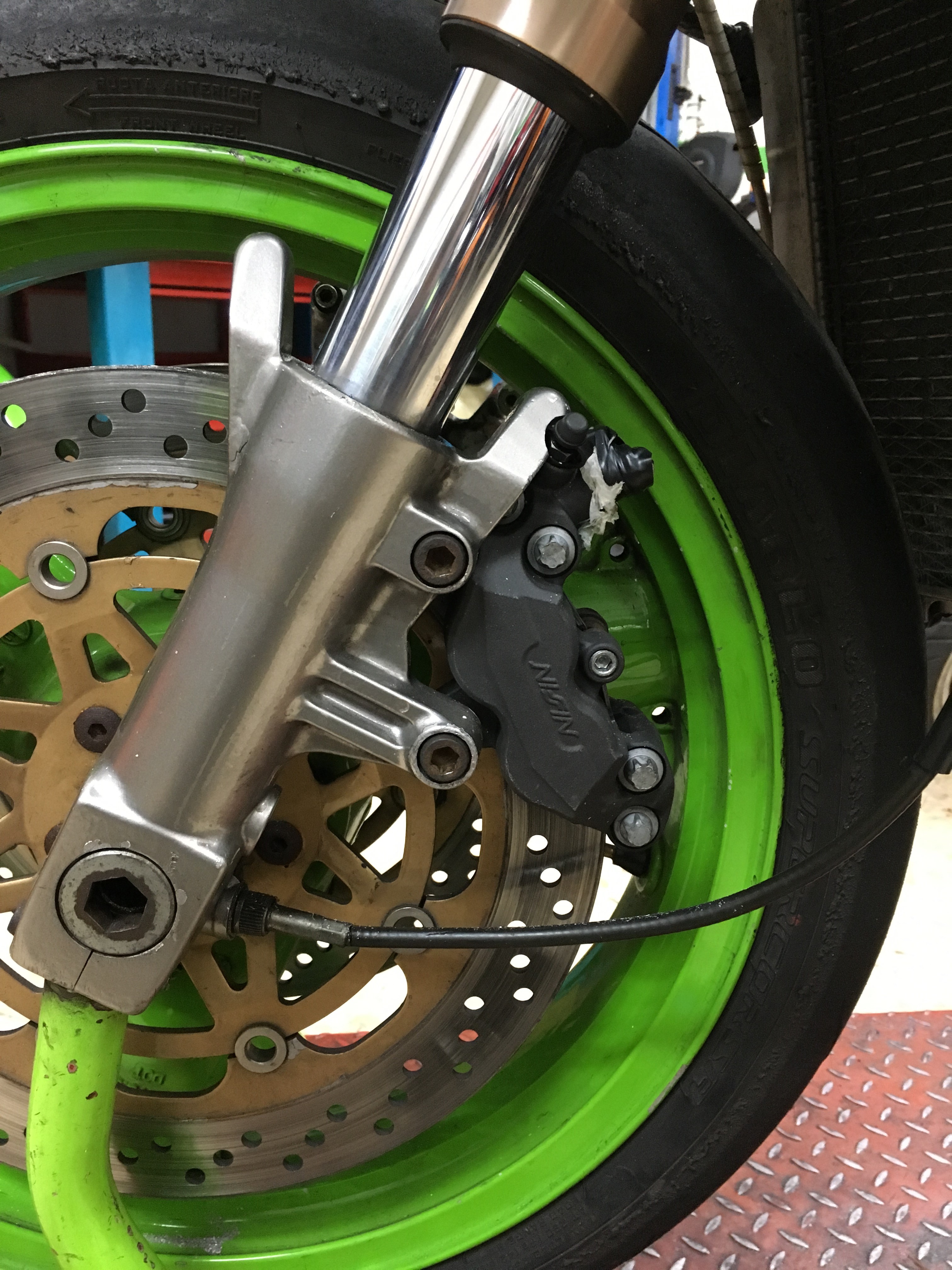

Las pinzas son bastante economicas ya que z800 full hay bastantes siniestro la verdad. Y son piezas que no tienen mucha salida, en desguaces de moto pueden costar 100-150€. Yo las saque de un siniestro del taller.
La bomba de freno es una pasada por el precio que tiene, lo unico es que no lleva sensor de freno, pero se le pone el tornillo de los latiguillos con sensor que vale 10€ y solucionado.
Y tema horquilla se ve en la foto que por mis 55kg de peso almenos la hago trabajar toda, y me va perfecta ahora, cosa que por mi peso tengo muchisimos problemas en todas las motos a la hora de una buena frenada.
La adaptación de pinzas es tansolo ir presentando las pinzas y ir rebajando material para hacerle sitio. Algo muy sencillo en verdad y el resultado comparado con la frenada y tacto al freno original hay una diferencia abismal.

Lo de las pinzas me lo apunto para un próximo cambio, para la bomba veo que has modificado la piña y el acelerador eso a mi no me gustaría modificarlo buscaré algo para no modificar lo de origen.
