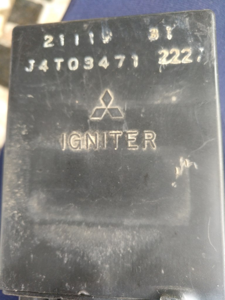

Saludos a todos, tengo una mod J del 92 desde hace tiempo y últimamente me esta dando un poco la lata con el tema eléctrico y a ver si por aquí le echaba un vistazo a algún esquema o manual.

Hola y bienvenido
Da un poco de detalles sobre lo que te ocurre para que especialestas den su opinion

Después de comprobar el cableado de las bobina y ver que están bien , no tengo voltaje en una de las bobinas, al parecer puede ser del CDI ,mañana probare otro pero me gustaría ver un esquema de los cables de entrada del CDI. pues hay un cable que viene directo del positivo de la batería que lleva anulado bastante tiempo pero me da la impresión que se anulo por alguna avería en el CDI

Buenas ,este CDI era el culpable de que solo tuviera chispa en una sola bobina.
CDI.jpg [ 120.82 KiB | Visto 7803 veces ]
