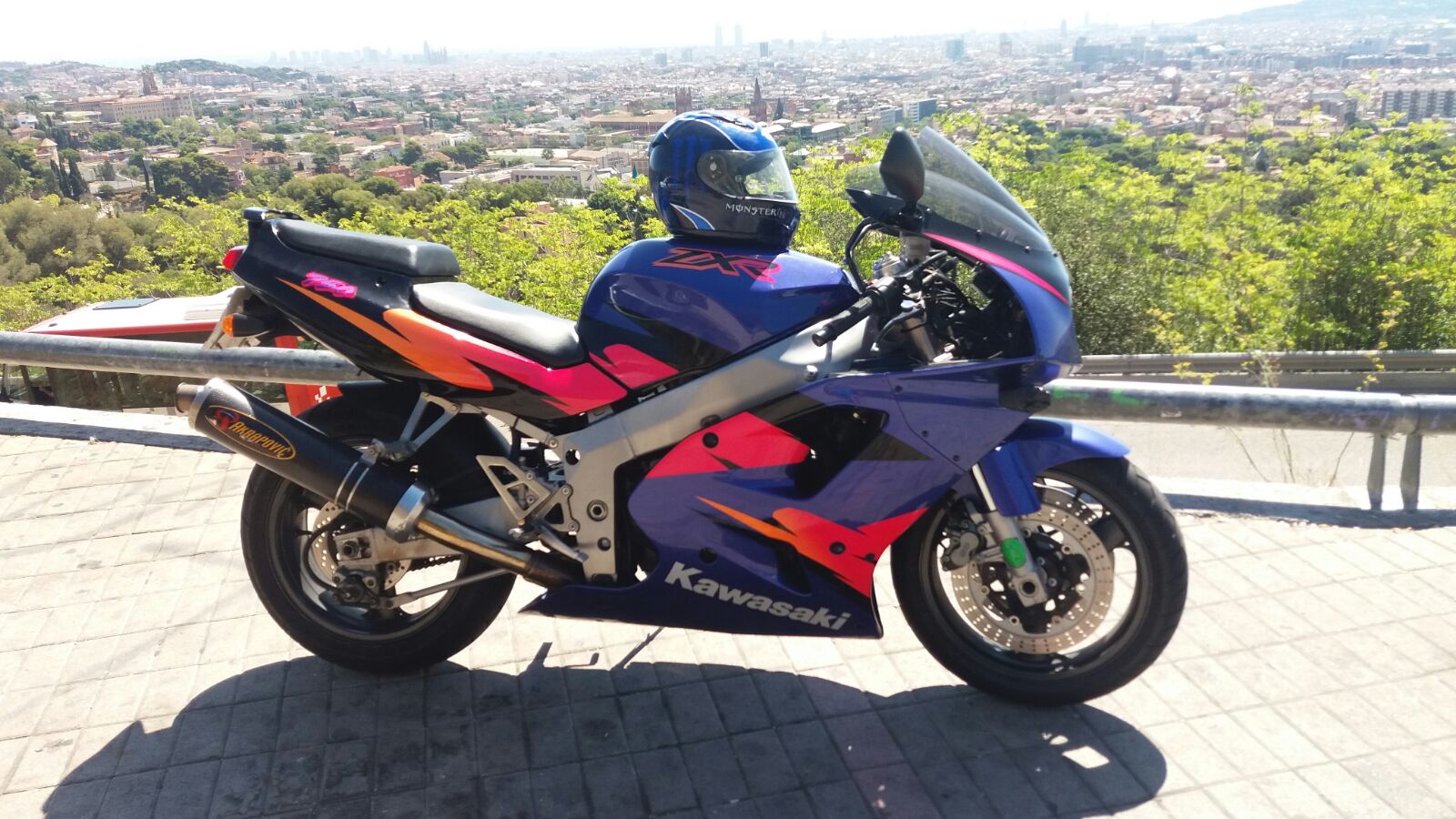

HOLA COMPAÑEROS ,TENGO UNA CONSULTA PARA HACER HAVER SI ALGUIEN ME PUEDE AYUDAR
QUIERO MONTAR ALARMA CON ARRANQUE A DISTANCIA A MI ZXR MODELO L .Y NO TENGO ESQUEMA PARA LA CONECSION DEL ARRANQUE , HACE 10 AÑOS CUANDO TUBE LA OTRA L YA LE MONTE UNA ALARMA ,PERO AL VENDERLA LA DEJE PUESTA Y LE DI AL COMPRADOR TODA LA DOCUMENTACION DE LA ALARMA Y LOS ESQUEMAS DE MONTAGE ,,,,,,,
QUE RAVIA LA MIA DE NO HAVERME HECHO FOTOCOPIAS .....
SI ALGUIEN PUEDE AYUDARME ,LO AGRADECERIA MUCHO ....
Y SI VIENE A LA QUEDADA YA LE INVITO A UNAS COPAS

No te puedo ayudar mucho con el esquema de la alarma.... aunque en la foto no se si es más bonito el skyline de Barcelona o el da la ZXR .... jajaj
Dom Abr 16, 2017 2:43 pm
Registrado: Sab Oct 08, 2016 11:28 am
Mensajes: 24
Jijiji tu si que saves donde esta hecha esa foto
