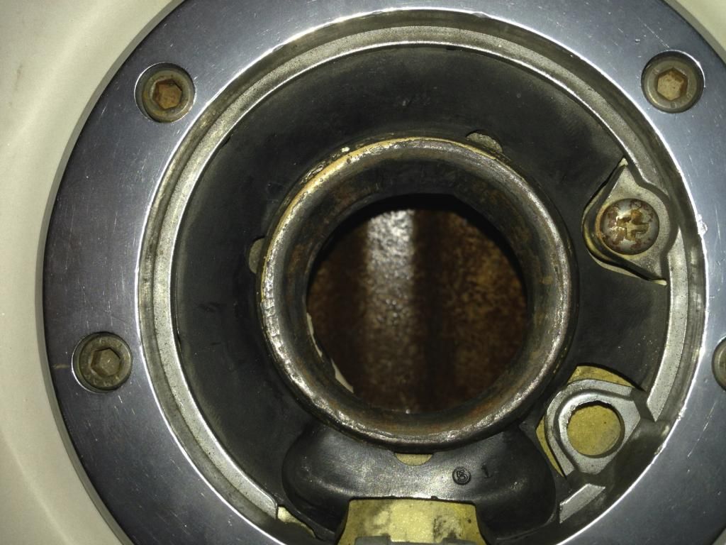

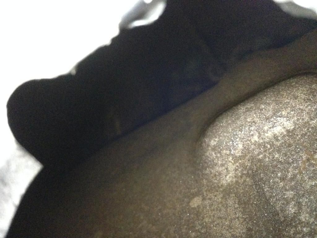

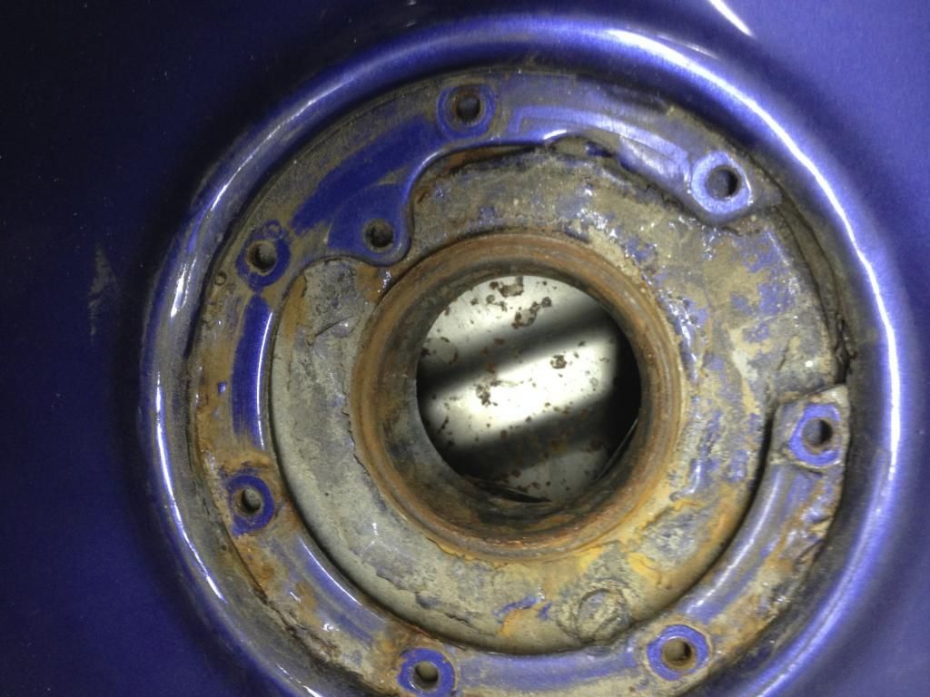

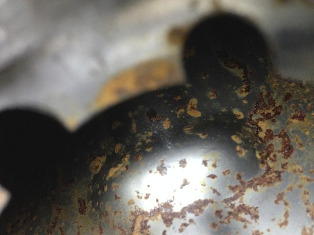

Pero os comento, voy a pintar el deposito y dejarlo como nuevo, pero antes quiero dejarlo perfecto por dentro.
Pero la duda empieza en que tengo dos depósitos, el que esta mejor por dentro no es el que tengo montado, viene de otra moto de color morado.
Y me preocupa el tema de pintar el morado y hacer las misma líneas con la misma inclinación.
Como podéis ver en las fotos el morado es el que está mejor por dentro.
morado:
Color verde, azul y blanco:
