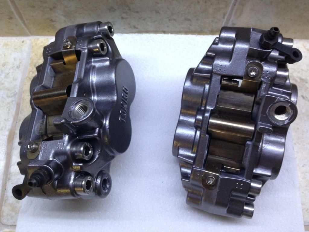

Os enseño la restauración de frenos que he realizado a mi L.

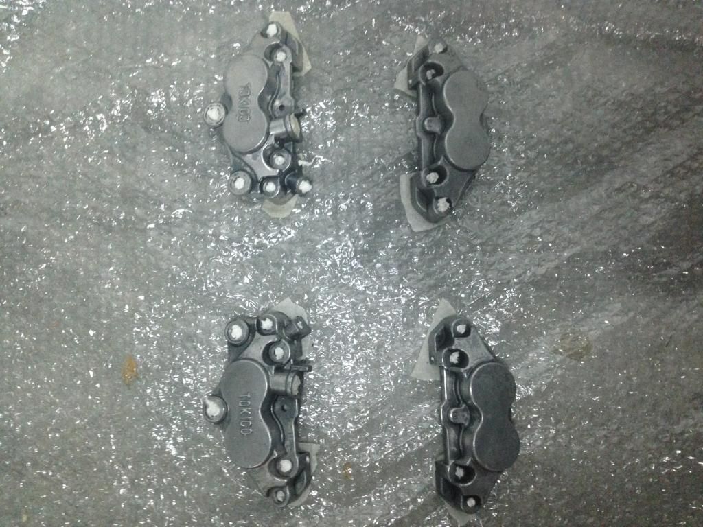

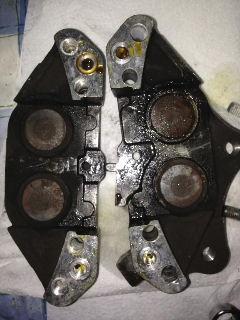

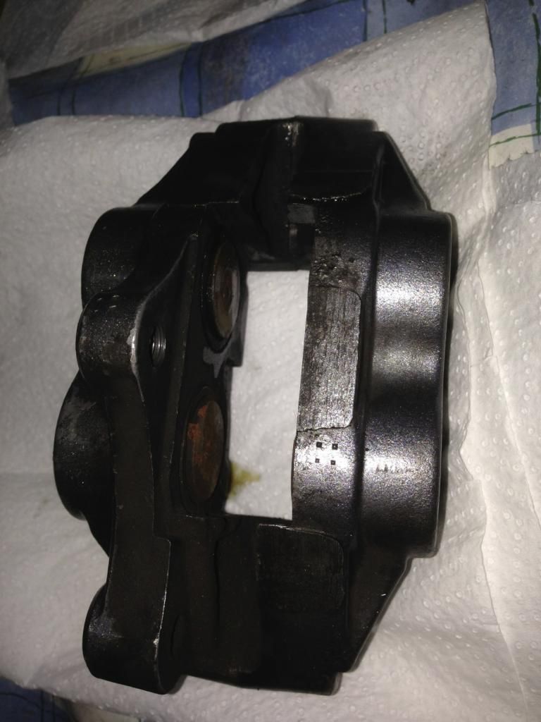

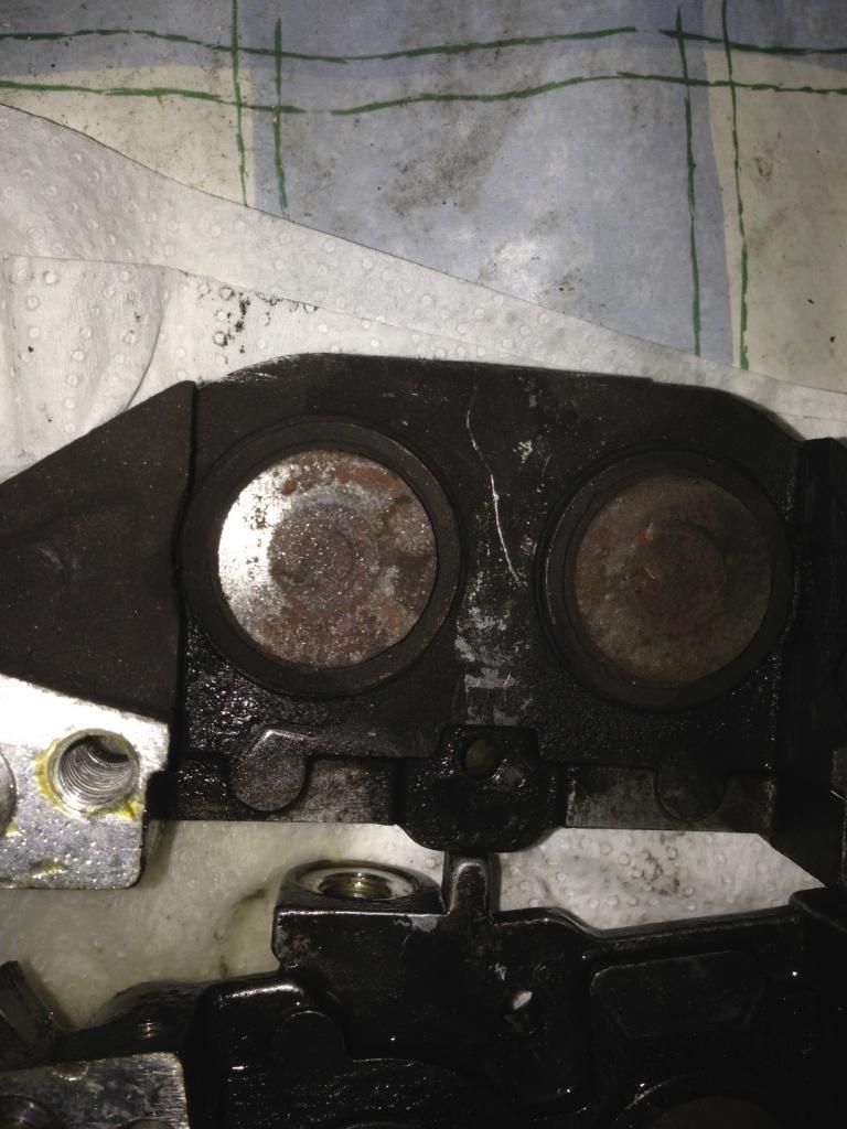

1.- Estado previo a la limpieza.
Como se puede observar estaban bastante mal. Me ha costado sacar los pistones con el aire comprimido.
El líquido lo había cambiado no hace mucho tiempo y aun así había restos del anterior, como se puede ver en las imágenes.

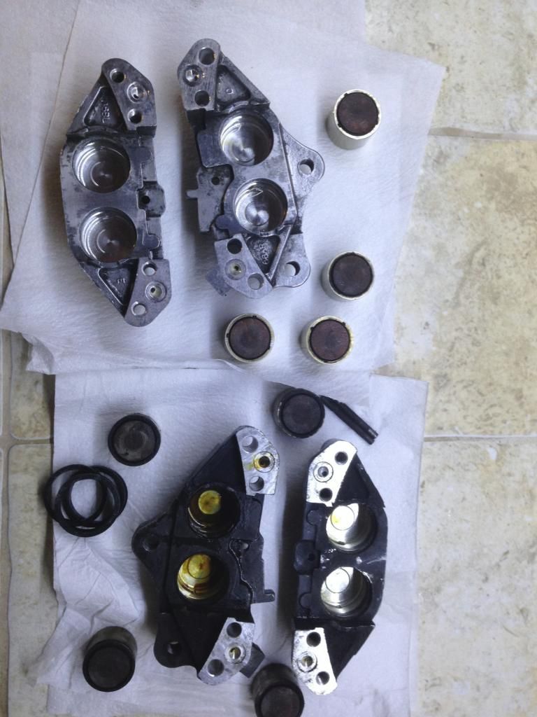

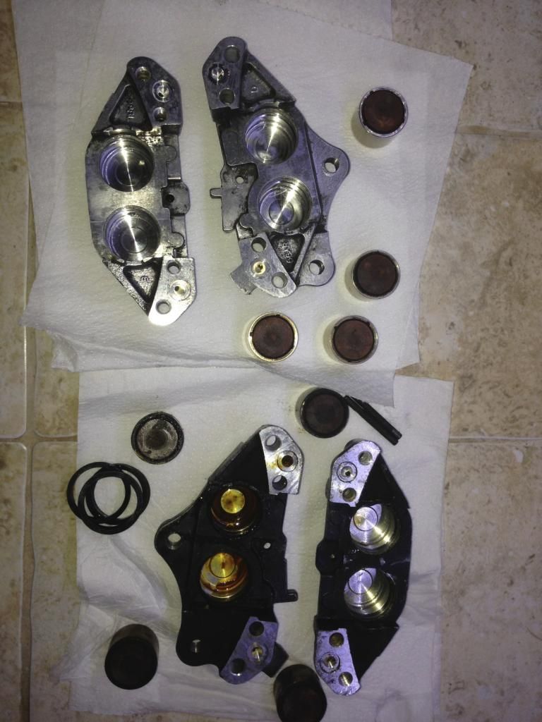

2.- Comienza la limpieza.
Con agua caliente y jabón le damos al trapo y le sacamos toda la mierda
Impresionante todo lo que ha salido.
siento decir que he tenido que usar un Nanas en algún sitio.
En las fotos podemos ver comparar ambas pinzas y los pistones

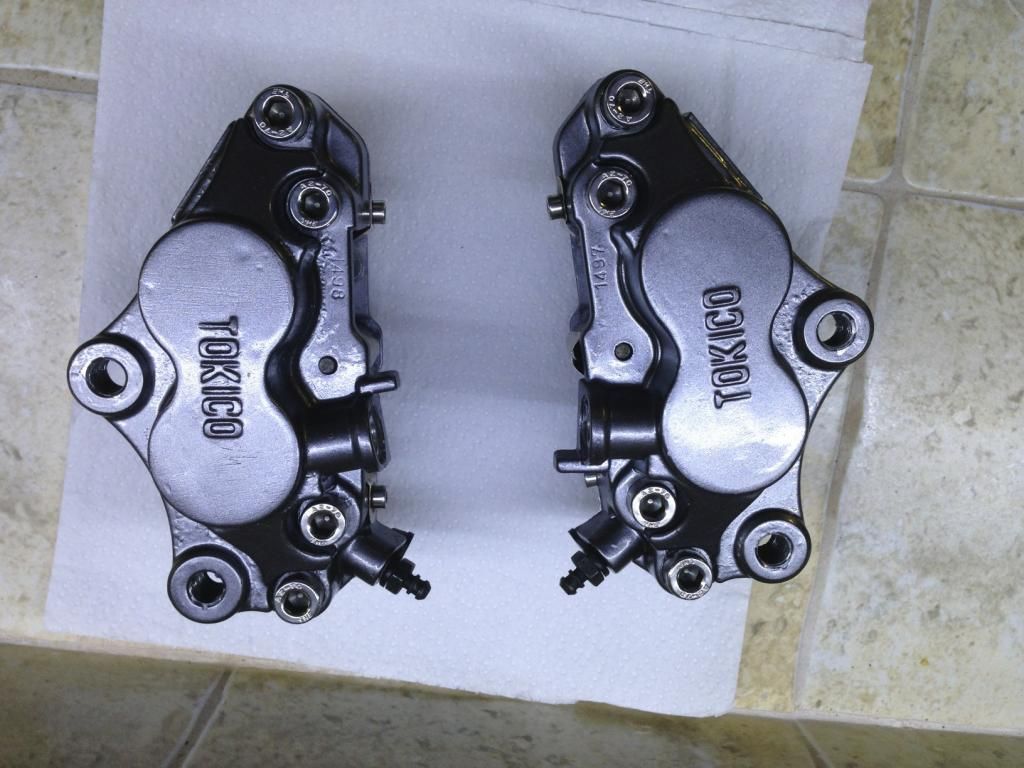

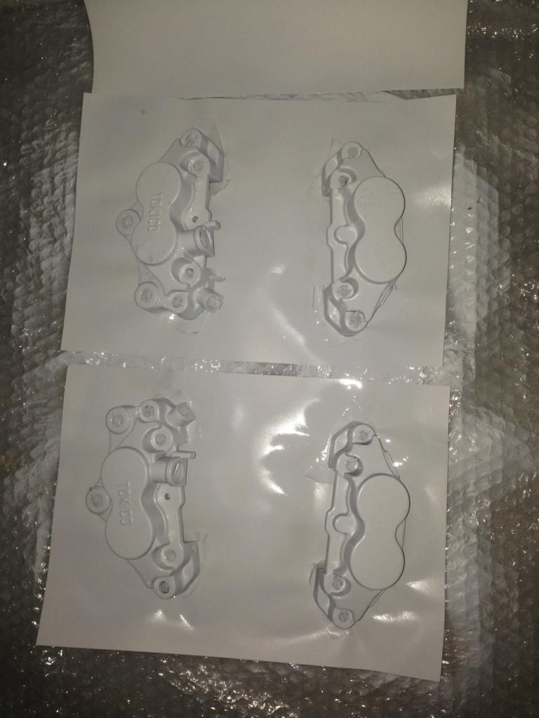

3.- Pintura.
Bueno aquí no he sido muy profesional. No he encontrado pintura para frenos ( no he buscado mucho)
Compre imprimación y pintura para metales y un barniz.
Un poco de lijado con una de 500 que tenía por casa.
4.-Montaje:
Aunque puede parecer una tontería me ha parecido importante prestar atención al movimiento de los pistones.
He colocado los retenes y demás y untado de una “vaselina” o algo parecido que venía con los retenes.
Una vez colocados los he vuelto a sacar (con el aire comprimido( y meter varias veces para comprobar que el movimiento era el correcto.
Y lo que puedo decir es que menuda diferencia con respecto al principio.
