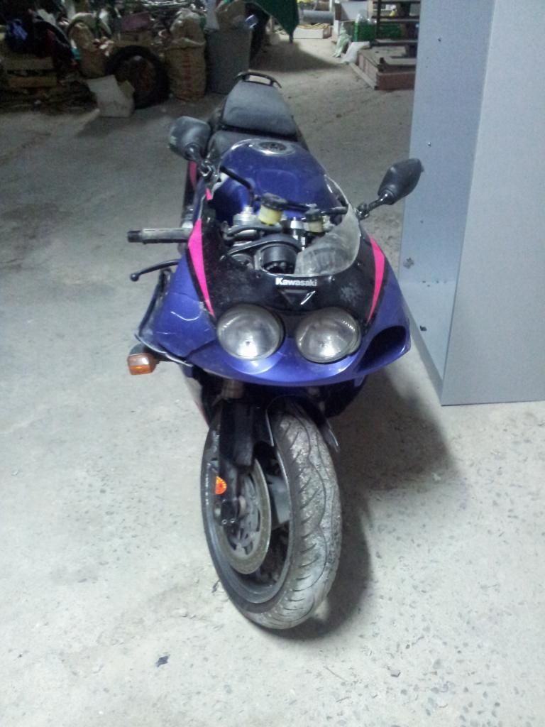

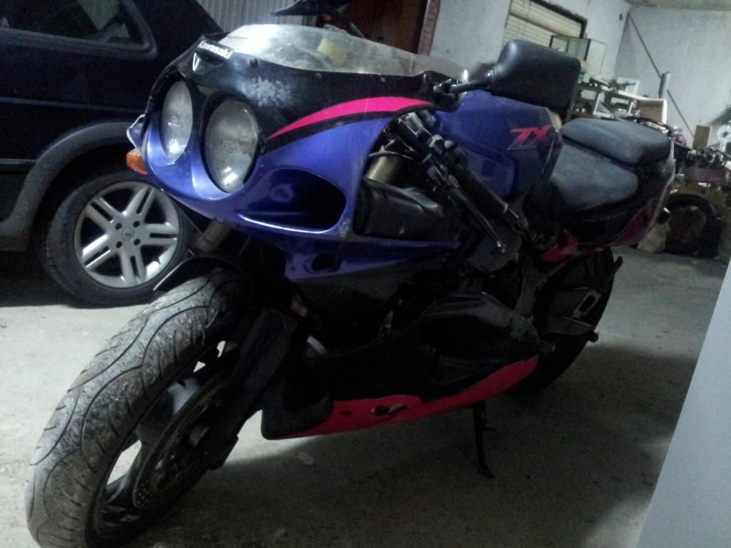

Así la recogí (le pasé un trapo para quitarle el polvo):

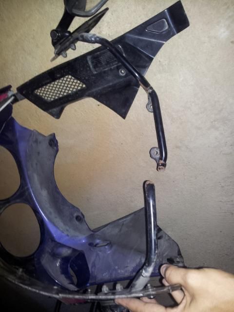

A parte de los evidentes destrozos en las tapas y cúpula, se ha roto la parte superior de la araña que sujeta los carenados.
