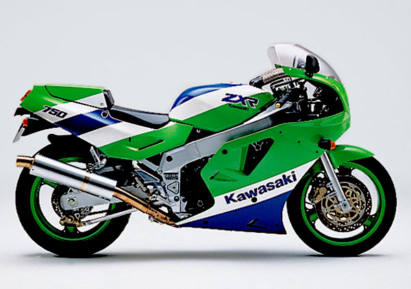

Modelos H1
Modelo H1 Roja
Modelo H Verde
Modelo H2
Modelo H2 colores franceses, en España es igual pero lo rojo en azul, de ahi "la telefonica"

Aclaradme una duda estética: en la h1 el frontal sobre los faros en todo verde o rojo y en la h2 tiene el resto de colores hacia arriba. Y la franja negra o blanca donde pone kawasaki en la h1 acaba justo antes del frontal mientras que en la h2 sube hasta el intermitente... ¿Es así?
Sab May 31, 2014 9:04 am
Afirmativo :mrgreen: ;)

Hola,
otra diferencia estética son los retrovisores, negros en la H1 y de color verde o rojo en la H2
salu2
Sab Ene 10, 2015 10:51 pm
buen apunte superbird :victory: para los mas puristas es importante.
Dom Ene 11, 2015 3:20 pm
SI cierto, yo hace poco los puse negritos, que estoy de un purista... claro que a mi ultimamente el purismo me sale carito de coj... :lol: :lol:
